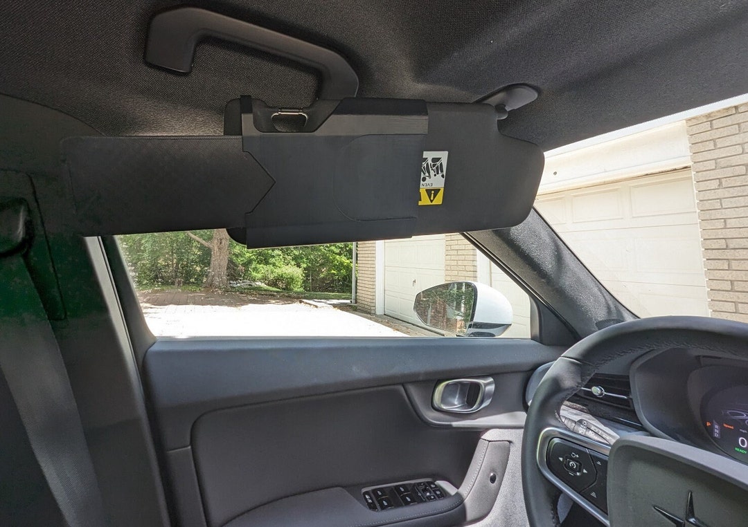

Olá a todos! Chegou a hora... Finalmente listando as extensões de viseira solar que projetei e testei para uso com as viseiras solares de fábrica do lado esquerdo e direito. A instalação é bastante simples, basta alinhar e empurrar para encaixar no lugar. Siga a postagem aqui, demonstração em vídeo para instalação na parte inferior.
Estes ficam firmemente no lugar e bloqueiam a luz solar até a coluna B do carro (atrás da porta da frente). Eles são feitos de ASA de alta qualidade, que é resistente a altas temperaturas, luz UV e rachaduras por estresse ambiental. Perfeito para aplicações automotivas.

Para a próxima revisão comercial do produto, sugiro as seguintes alterações:
1. Tornar a parte estacionária mais longa para que cubra completamente os rótulos de aviso feios.
2. Mudar a área entalhada para uma curva que tenha a mesma forma que o perfil da viseira (com um deslocamento de folga).
#40 ·
Para a próxima revisão comercial do produto, eu sugeriria as seguintes alterações:
2. Mudar a área entalhada para uma curva que tenha a mesma forma do perfil da viseira (com um deslocamento).
Obrigado pelo feedback, infelizmente ambos se devem às limitações da impressão 3D.
1. Esta foi a minha intenção original, no entanto, à medida que a peça ficava mais alta, também ficava menos estável, causando problemas de acabamento de superfície bastante horríveis devido à peça oscilar mais.
2. As saliências têm limitações e uma saliência curva é extremamente difícil de imprimir. Isso faz com que enrole, caia, etc. e provavelmente causaria falhas. Se eu estivesse imprimindo em PLA, poderia ser melhor, mas com ASA em uma câmara quente não há chance.
